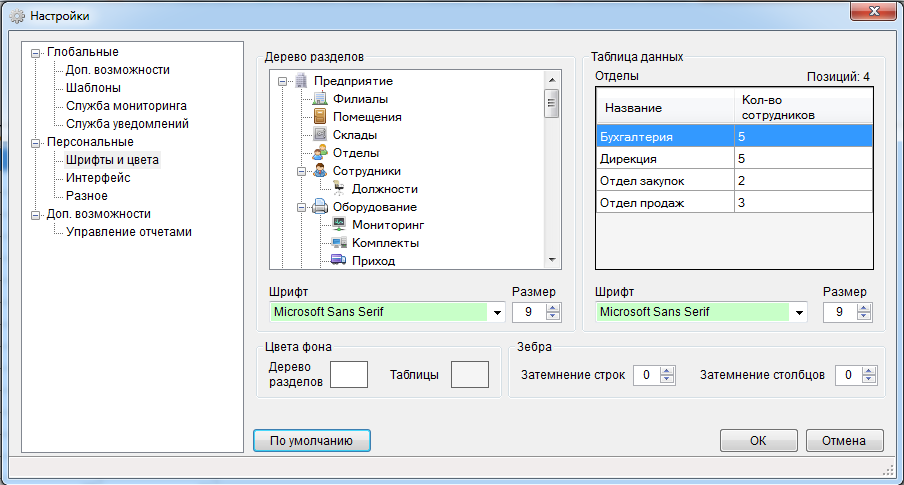

1. Запускаю программу и перехожу в настройки шрифтов:
2. Нажимаю на кнопку "По умолчанию" и ОК:

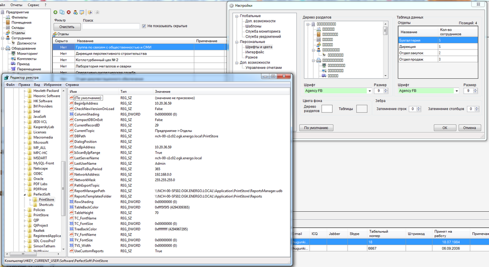

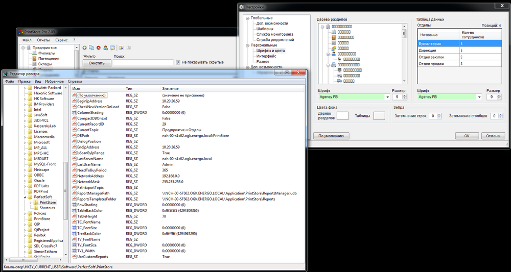

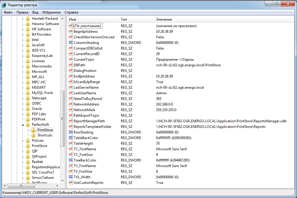

3. Смотрю в реестр:

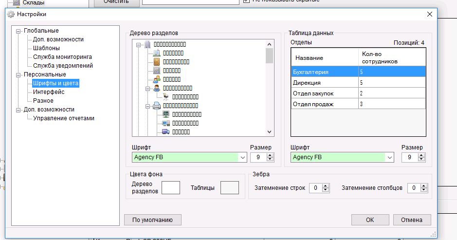

4. Закрываю и открываю программу. Записи меняются сразу с появлением сплэшскрина:
