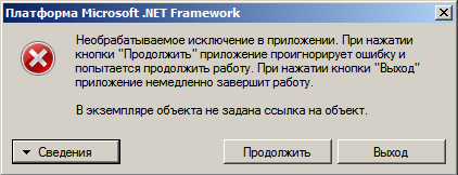

После запуска программа дважды извещает, что неправильное имя пользователя или пароль:
Потом выходит сообщение фреймворка:
с текстом

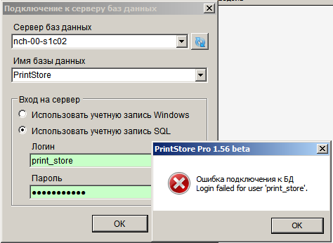

В результате запускается пустое окно программы, но с доступным меню, в котором выбираю Файл -> Подключиться к БД на сервере... и ввожу уже корректную информацию. В итоге список БД прекрасно обновляется и отображается, а после нажатия кнопки ОК появляется вот это:
После нажатия ОК в окне предупреждения появляется ошибка фреймворка с текстом следующего содержания:

и так по кругу.
Удалось решить проблему лишь удалением ветки реестра и последующей настройкой программы.
Если надо, вынесу в отдельный топик. При первом запуске программа в обязательном порядке пытается работать с Access-версией базы. У меня программа расположена на сетевом диске с доступом только для чтения всем и лишь определённым для записи. Соответственном при первом запуске программа ругается на Jet и не даёт нормально выполнить настройку на подключение к сетевой БД. Может всё-таки организовать право выбора при первом запуске с какой БД предполагается дальнейшая работа? |
